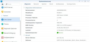

Aber gerne mache ich screenshoots. Dabei auch die DSM Version = letzte offizielle

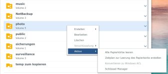

In den Screenshots ist aber beide Male "Lokale Benutzer" gewählt. Ich denke eher, dass das mit dem Thema Windows ACL zu tun hat.
Geh mal rechtsklick auf den Ordner in der Systemsteuerung und klicke auf "Aktion" und schaue, ob "Konvertieren in Windows ACL" ausgegraut ist

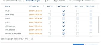

Screenshoot: Windows ACL .. kein Eintrag gesetzt..
und am Metalworker screenshoot der Gruppenrechte und JETZT ist in den Berechtigungen alles ausgegraut und nur mehr der Hinweis auf die Photostation.

Du musst in die Systemsteuerung und dann Rechtsklick auf den Ordner -> Aktion -> Dort siehst du "In Windows-ACL konvertieren"

Ja, ist ausgegraut siehe Screenshoot ... ist aber auch in der "funktionierenden" Syno gleich ausgegraut.
