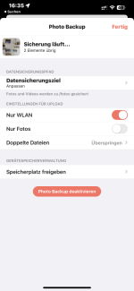

Das solltest du in der iOS-App unter Datensicherungsziel einstellen können.

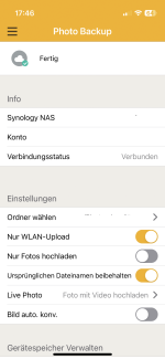

Also bei mir sehen die Einstellungen bei 'Photo Backup' ganz anders aus (ist Version von DS File 5.17.0):

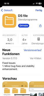

Welche iOS-App benutzt du? Bitte mal einen Link zum AppStore posten.
MikeSC
18. Nov 2018
68
Ich benutze diese iOS-App:
6.120
2.095
279
So wie ich das hier herauslese, verwendest Du zum einen die Synology Photos App und als zweites DS File, da solltest Du Dich evtl. für eine Entscheiden. Was das Backup Verzeichnis betrifft arbeiten die Apps unterschiedlich.
