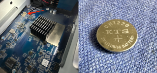

Hier im oberen Bild auf der Platine linke Seite in der weißen Einfassung sitzt die Batterie / Knopfzelle.
supi, vielen Dank ... muss ich ja doch nicht so viel zerlegen 😉
nur muss ich sie erstmal AUS kriegen.
Trau mich gar nicht ihr schon wieder im laufenden Betrieb einfach den Stecker zu ziehen.

Danke @Benie! Auf dem Screenshot und bei nascompares kann man schön sehen, dass es wohl eine CR1220 ist.

Um eine ausgeschaltete DS per Timer starten zu können, muss es eine netzunabhängige Stromversorgung geben. Das wird üblicherweise mit einer Lithium-Knopfzelle (Typ CR1220 oder CR2032) bewerkstelligt. Schreib bitte, welcher Typ auf Deinem Mainboard verwendet wird, damit ich es ins Wiki übernehmen kann.
Na das war schon mal der leichte Teil ...
Nun noch irgendwo ne CR1220 auftreiben ohne nen 100er Pack kaufen zu müssen 😁
