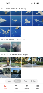

Wenn der Benutzer "Vollen Zugriff" für den "freigegebenen Bereich" erhält sieht das ganze so aus, und bietet die Funktion wie ich es mir wünschen würde, allerdings soll der Benutzer keine Fotos löschen können.
Ich kann in der Übersicht unten Jahr, Monat, Tag oder Ordner auswählen und beim klick auf die drei Punkte oben erscheint unten die Auswahl Auswählen, Hochladen und Diashow wiedergeben.

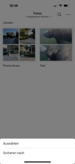

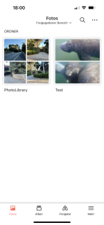

Wenn ich hingegen die Benutzerrechte ändere und den "vollen Zugriff" rausnehme zu benutzerdefiniert habe ich alle die oben genannten Punkte nicht mehr, lediglich die Ordneransicht sowie Auswahl zwischen Auswählen und Sortieren stehen mir zur Verfügung. Beim Hochladen werden folglich auch keine automatischen Ordner im Hintergrund erstellt, sondern alle Dateien gehen nur in den zugewiesenen Ordner.
Das muss doch irgendwo einstellbar sein, oder kann ich dann nur mit vollem Zugriff arbeiten und laufe Gefahr mich irgendwann mal ganz blöd zu verklicken und Bilder zu löschen? Dies soll nämlich nur der Admin können.
