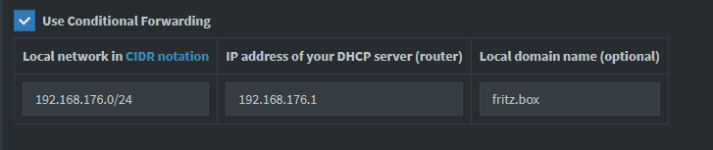

Dann konfiguriere deinen PiHole mal richtig (Stichwort: "Conditional Forwarding"). Dann klappt das wieder.

Ah, da lag mein Fehler.
Meine FritzBox habe ich innerhalb der 7590 so benannt: FritzBox-7590
Bei Pi-hole hatte ich daher bisher auch ein "FritzBox-7590" stehen, die IP-Adressen waren korrekt.
Ich habe es jetzt auf "fritz.box" geändert und es scheint per Netzwerk wieder "zu lüppen". Darauf wäre ich echt nicht gekommen. Nach den Einstellungen bei Pi-hole war ein Restart meines Rechners notwenig.
Danke! @Benares @maxblank :)
