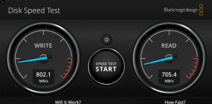

@Ulfhednir Hier noch ein kleines updatee wie es mit 4 x 10TB IronWolf aussieht. Die HDD 4 ist nach 36h Einbinden in den Speicherpool nun dabei. Auch habe ich nun aller vier HDD mit gleicher P/N und FW :)
Der Wert ging nochmal nach oben, aber schwankt immer mal bei den Messungen, mal write 690MB/s mal 800MB/s.
Bin sehr begeistert, was vier Platten da an einer schnellen Netzwerkschnittstelle leisten können.
