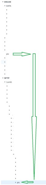

Moin,
vermutlich bin ich zu dämlich, aber ich scheitere daran eine einzelne *.jpg-Datei welche ich per Taskplanner von einer Website mit wget lade, als Task automatisch auf meinen externen Webserver hochzuladen.
Ich habe das SFTP Verzeichnis (von Ionos) mittlerweile in der Filestation. ich kann also die Datei stressfrei manuell von einem Ordner in den anderen kopieren und überschreiben.
hat jemand eine Idee was ich machen kann? Ich habe nur begrenzt Lust mir dafür ein Pythonscript zu bauen :)
LG Torben

Hi,
folgendes habe ich versucht, allerdings ohne Erfolg:
cp -r /volume1/pic/962ec8f2-b87d-4902-b450-7a3c5f63c6d9.jpg sftp://user@webserver/pic/962ec8f2-b87d-4902-b450-7a3c5f63c6d9.jpg
hier dropt er dann als Fehlermeldung: no such file or directory
ist eigentlich auch klar, da ja das SFTP Verzeichnis nicht wirklich gemounted ist
VG Torben

Ja verstehe. D.h. die sftp Verbindung hast du über die file Station eingerichtet?
Und sobald man über die file Station darauf zugreifen möchte wird in dem Moment auch gemounted. Die Verbindung wird allerdings nicht aufrecht erhalten, es folgt nach einer bestimmten Zeit ein unmont.
Und ich stand vor langer Zeit auch schon vor dieser Herausforderung die Verbindung über die Kommandozeile zu mounten. Hatte. Or aber selbst die Zähne daran ausgebissen.
Bisher habe ich auch keine Lösung dafür und auch nicht mehr verfolgt.
