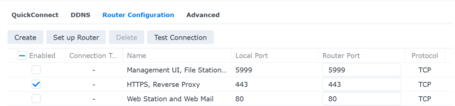

Ich bin neu hier und hoffe ihr könnt mir weiterhelfen. Ich habe mich hier im Forum durch verschiedene Threads gelesen um meine Synology DS220j mit DSM 7.0 aufzusetzen, bin mir aber bzgl. dem Netzwerk Setup noch etwas unsicher, ob ich das alles richtig umgesetzt habe.
Die DS soll für folgende Use Cases nutzbar sein:
  • Zugriff auf Shared Folder über Windows Explorer aus dem LAN
  • Zugriff auf File Station und Photos web app aus dem Internet, ohne Portnummer in die URL eingeben zu müssen
  • Photos App über das Internet
  • DS File App über das Internet
Zusätzlich würde ich in der Zukunft gerne noch folgendes einrichten, habe ich aber aktuell noch nicht umgesetzt:
  • Zugriff auf Shared Folder per Windows Explorer über VPN
Das Netzwerk habe ich wie folgt konfiguriert:
1. DDNS Support auf der Synology eingerichtet
2. Eigene Domain registriert, CNAME Records eingeichtet mit Sub "xxx" und Value "zzz.diskstation.me"
3. Router Port 80 und 443 geöffnet
4. Zertifikat für Sub auf der eigenen Domaine erstellt und als Default gesetzt
5. Router Port 80 geschlossen
6. Reverse Proxy von Source 443 auf Destination 5999 (custom DSM https Port)
7. Firewall PPPoe und VPN access denied
8. Firewall LAN access wie folgt konfigueriert:
Ein Computer aus dem LAN soll Zugang haben
Aus dem Internet kommende Anfragen mit deutscher IP, die auf DS File und Photo App zugreifen wollen, sollen Zugang haben.

Der ReverseProxy ist schon besser als zu viele geöffnete Ports, vorausgesetzt du nutzt nur HTTPS.
Aber wenn du VPN einrichtest würde ich nur dieses nutzen, dann ist alles zu!
VPN server auf einer Syno ist dann aber auch nicht das gelbe vom Ei, schliesslich steht dann dein Fileserver mit einem Bein im Internet. Sowas macht man nicht. VPN gehört auf ein eigenes Device oder wird durch den Router übernommen!
10.540
3.922
414
Sieht gut aus, aber wie @NSFH sagt, VPN auf dem Router ist sicherer.
