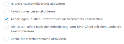

Meine smb.conf sieht so aus:
ich hab sie jetzt mit dem obigen Beispiel verglichen und konnte keinerlei Unterschied feststellen. Oder hat es hier etwas mit den ~ zu tun?

Es wäre mal interessant zu wissen/sehen wie jetzt Deine aktuellen Einstellungen im WebGUI unter Systemsteuerung --> Dateidienste --> SMB aussehen.
Weil Du oben von Windows geschrieben hast: WS-Discovery bei den SMB-Einstellungen aktiviert?

Hey Jim,
vielen Dank fürs darauf aufmerksam machen, dass ich da nicht beantwortet habe:
Wenn noch etwas fehlen sollte, bitte einfach nur ne kurze Info :)
Daaaanke :-D

Hm mal abgesehen davon das bei mir noch "Standard-UNIX-Berechtigungen anwenden" aktiv ist sehe ich da nichts was ggf. anders eingestellt werden müsste. Aber ok Windows ist nicht mehr mein Ding.

Die SMB-Einstellungen bei DSM hat du per Button im WebGUI auch schon zurückgesetzt?
Homunkulee
31. Mrz 2022
35
Genau SMB Cache ist zurückgesetzt. Oder meinst du eine andere Einstellung? Habe eben zurücksetzen gedrückt, jedoch kam nur, dass keine Änderungen vorgenommen wurden.
