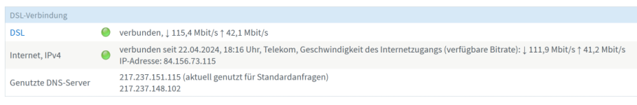

Seitdem ich meinen Pi und meinen Proxmox-Server heruntergefahren und in der Fritzbox unter Zugangsdaten->DNS-Server->Vom Anbieter zugewiesene DNSv4-Server verwenden eingestellt habe, habe ich nur noch aus dem Gast-Wlan heraus eine Verbindung ins Internet. Nicht vom eigentlichen Heimnetzwerk. Und das bei all meinen Geräten daheim.
DNS-Server ist auch einer von der Telekom. Ping der IP 217.237.151.115 funktioniert auch aus dem Heimnetzwerk.
Auch die Änderung auf "Andere DNSv4-Server verwenden->8.8.8.8 hat nichts gebracht.
Neustart der Fritzbox hat nichts gebracht. Mehrere Tage warten auch nicht.
Mal schauen, bis wann dieses Problem gelöst wurde, damit ich mich dem eigentlichen Fall witmen kann.
