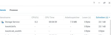

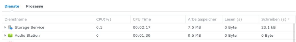

Und poste mal einen Screenshot vom Ressourcen Manager, sortiert nach schreibenden Zugriffen.

Schau doch einfach im Ressourcen-Monitor unter Aufgaben-Manager, Dienste und sortiere die Liste nach "Schreiben" absteigend. Da findest du recht schnell. welcher Dienst da ständig schreibt. Klapp dabei vorne auf, damit du auch siehst, welcher Prozess das ist.

Hallo @synfrm , hast du die Ursache mittlerweile gefunden und es lösen können?
Ich habe nämlich genau das gleiche Verhalten und Schuld ist auch bei mir das Dateisystem.
Ich weiß aber nicht, was hier genau passiert, weil die meiste Zeit kein bewußter Zugriff auf die NAS stattfindet. Trotzdem „rödelt“ es die ganze Zeit recht laut vor sich hin.
