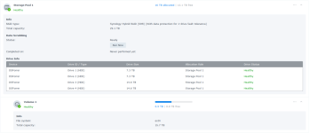

Ausgangssituation:
- Synology DS 920+, 4bay
- DSM 7.2.1-69057 Update 3
- 2 Seagate Ironwolf 8TB seit Jahren im Einsatz - Damals noch installiert mit der Vorgänger NAS DS913+
- Storage Pool mit SHR1 im Einsatz
- Volume damals mit ext4 Filesystem erstellt
Aktuelle Situation
- 2 weitere Seagate Ironwolf Pro 16TB wurden gekauft
- Diese habe ich der Einfachheit halber einfach and en existierenden Storage Pool angehängt (mit Add Drive). Dies hat soweit funktioniert. War aber vermutlich ein Fehler.
- Leider ist es nämlich so, dass nun gut 13TB ungenutzt sind. Siehe Screenshot und Anhang.
Laut dem Calculator von Synology sollte das nicht so sein und 29,1TB nutzbar sein. Effektiv sind es bei mir aber nur 16TB.
https://www.synology.com/de-de/support/RAID_calculator?drives=16 TB|16 TB|8 TB|8 TB&raid=SHR_2|SHR_1
Die Volume Size ist auch aufs Maximum gesetzt (siehe Anhang). Daran kann es auch nicht liegen.
Auch unterstützt die DS920+ Volumes, die größer sind als 16 TB laut https://kb.synology.com/en-us/DSM/t...logy_NAS_have_a_single_volume_size_limitation
Ich bin auf die DS920+ vor gut 3 Jahren umgestiegen von damals einer DS913+. Meine Vermutung ist, dass der Storage Pool nicht größer ist, weil die DS913+ nur 16TB unterstützt hat (siehe Link oben).
Nun ist für mich die Frage, wie ich das löse und das Maximum aus den Platten raushole?

Daran wird's liegen. Wenn du Platten von einem alten NAS mit 16TB/Volume-Limit migrierst, schleppst du dieses Limit weiter mit.
Ich weiß jetzt nicht, ob du ein weiteres Volume auf deinem Pool anlegen könntest, wenn dieser mehrere Volumes unterstützt (auch so ein Limit), aber das Beste wird wohl der von @Rotbart vorgeschlagene Weg sein.

Eine D913+ gabs nicht, meinst Du vielleicht die DS413? Die hat auf jeden Fall die Limitierung auf eine maximale Volumen-Größe von 16TB. Ich würde es auch so machen, wie @Rotbart vorschlägt.
Nachtrag: Es würde auch reichen, wenn Du Volume und Storagepool löschen und neu erstellen würdest. Wenn Du aber das System komplett neu aufsetzt, hat das den Vorteil, dass eine größere Systempartition (dann 8GB groß) erstellt wird, womit Du für die Zukunft besser gerüstet wärst.
