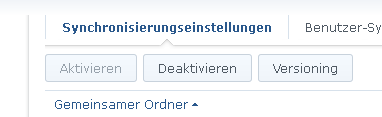

Diese Einstellungen gibt es nicht, siehe Screenshots.
