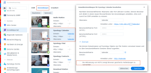

Das findest du hier
Außerdem gibt es noch eine Einstellung für den Kalender selber
Vielleicht hilft das ja weiter.
Wobei ich denke, dass hauptsächlich die DSM Einstellng zieht, da ich auch nur per Https:// zugreifen kann und , wie man sieht, im Anwendungsportal das nicht explizit angehakt habe.

AH stimmt. Bei DSM6 seht das woanders :) Aber die Funktion sollte die gleiche sein.
