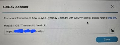

Ich habe die Url aus der Kalender Web App genommen (ist bei beiden Kalendern auf die der User den ich in DavX verwende zugriff hat einfach nach dem Hostnamen und Port /caldav/). Wenn das Profil dann damit angelegt ist und ich in DavX für jeden Kalender der angezeigt wird die URL anschaue, sind die vom Format her allerdings anders und unterschiedlich. Der Kalender der funktioniert hat /calendar.php/kalender/home und der bei dem das 502 kommt hat den Admin User Namen und noch eine Art unique ID oder hash mit drin (siehe Screenshots).
