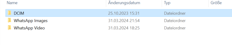

Check über DS File auf der NAS:
Pfad:
home/Photos/MobileBackup/Redmixx
DCIM
Camera
2024???
04??
Check auf Handy:
Genau diese Datei liegt aber auf dem Handy unter
SD Karte/DCIM/Camera/IMG_20240402_0959xxx.jpg ?
Benutzer-Home-Dienst ist aktiviert.
Es wurde jedoch auch ein Ordner Photos/PhotoLibrary2024/03/ vor kurzem wohl angelegt.
Dort ist jedoch ein anderes Foto enthalten.

Eine alte \Jahr\Monat Struktur gibt es ja nicht, die Originale liegen entweder unter
SD Karte/DCIM/Camera/IMG_xxx.jpg
oder unter
SD Karte/DCIM/Camera/Ordnernamex/IMG_xxx.jpg
Nur auf der Synology NAS wird noch das xxxx \Jahr\Monat\ xxx erstellt.
home/Photos/MobileBackup/Redmixx/DCIM/Camera/2024/04/IMG_20240402_0959xxx.jpg
