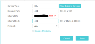

ich habe mir eine DS923+ zugelegt für verschiedene Sachen und habe unter anderem Vaultwarden installiert. Beim Anlegen eines Adminaccounts bekomme ich einen Fehler wegen fehlendem https. Also habe ich mir von synology eine DDNS angelegt dazu den Reverse proxy und ein passendes zertifikat von let´s encrypt.
Ich habe auch im Router die port weiterleitung erstellt. Ich kann jedoch nicht meinen NAS über https://meinedomain.synology.me erreichen.
Ich bekomme immer: Der Server unter meinedomain.synology.me braucht zu lange, um eine Antwort zu senden.
Ich habe schon verschiedene Sachen ausprobiert (verschiedene Portweiterleitungen, Proxy und Zertifikat neu erstellt etc.) aber ich komme einfach nicht weiter.

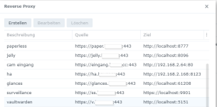

Meines Erachtens sollte dein Fehler beim Reverse Proxy zu finden sein. Wenn du bei der Diskstation beim Ziel über HTTPS gehst, musst du dort den Port 5001 (Standardport) angeben, sofern du den nicht geändert hast.

Vaultwarden hat doch den Port 5151?

Dazu müssten wir wissen, wie Vaultwarden installiert wurde. Der Port 5000/5001 stimmt da jedenfalls nicht im RP

Ich glaube auch, dass hier der Sinn von Reverse Proxy nicht ganz klar ist, da die Regel 443 heißt, man braucht für jeden dienst eine einzelne Regel.

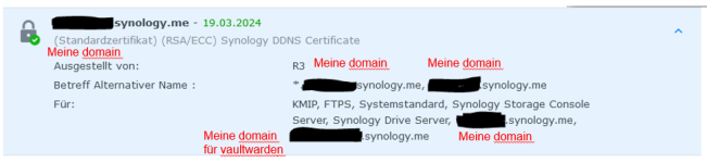

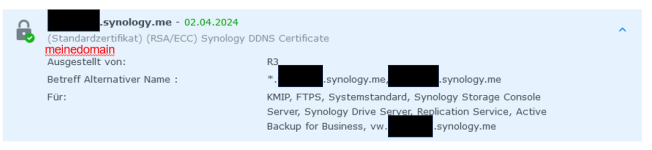

habe die Anleitung von Marius Hosting befolgt und Vaultwarden ist auch erreichbar unter NAS IP:4080
Jedoch kann ich vaultwarden nicht unter https://vw.meinedomain.synology.me erreichen.
Habe unten ein paar screenshots angefügt.
Vielen Dank!
