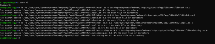

ich hab alle 4 Zeilen einzeln abgesetzt... beiliegend das Ergebnis. Der Decodier Durchlauf brachte leider im LogFile gleiche Fehlermeldung wie gestern.
Ehrlich gesagt versteh ich das nicht so ganz... der Pfad wird doch aber aufgeführt und ich hab es auch nochmal Buchstabe für Buchstabe verglichen

Sorry, ich stehe zur Zeit etwas neben mir …
Es muss ja jeweils auch ln (LN) und nicht ls heißen:

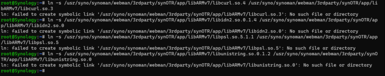

Danke für deine Hilfe... aber irgendwie will das leider immer noch nicht. Screenshot wieder anbei...

Ich sag ja: "ich stehe zur Zeit etwas neben mir …"
Beim Pfad fehlt ja auch immer noch ein Buchstabe. Aber wir kommen weiter. Mühsam ernährt sich das Eichhörnchen.

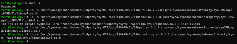

ich bin mit root verbunden... die Befehle 1,3 und 4 haben keine Fehlermeldung ausgegeben. Bei Befehl 2 aber leider... Screenshot anbei. Wie du schon sagst mühsam ernährt sich das Eichhörnchen... aber vielleicht ist es am Ende eine Hilfe für weitere. LogFile ebenfalls anbei... zumindest andere Meldung.

geimist
04. Jan 2012
5.394
1.210
234
Hast du mal einen Testlauf machen können?
Sonst zeig noch mal, was in deinem Ordner jetzt drin ist:

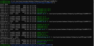

Bash:
cd /usr/syno/synoman/webman/3rdparty/synOTR/app/libARMv7l/
ll
Testlauf siehe oben im Logfile... das hatte ich nachträglich nach dem ersten Absenden des Beitrags noch hochgeladen und anbei noch der Screenshot für den Pfad oben

Ich würde das so interpretieren, dass der Decoder wieder Probleme mit den Bibliotheken hat. Keine Ahnung warum, wenn es doch bei @koester74 läuft.
