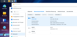

Sowohl DS, als auch Mac geben an, sich in einem Gigabit Netzwerk zu befinden. Dazwischen hängt ein TP Link LS105G. Was mich stutzig macht ist, dass bei Übertragung zwischen Mac und DS durchaus Raten von 100MB/s möglich sind. Nur eben nicht über Drive.

Ist hier exakt auch gegeben.
Schau mal nach Einstellungen bei TP Link und in DS7
Benutzt Du Drive über einen anderen Port?

Habe es fast geschafft. "Quick Connect" war die Bremse. Jetzt ist nur die Frage, ob meine Einstellung bei der Portweiterleitung korrekt ist. Ich verstehe die Warnmeldung bezüglich Router leider nicht.
