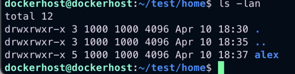

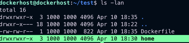

Setze doch mal auf der DS mit chown die selben IDs wie du sie im Container hast. Dein User hat ja die ID 1000 GID 0.
alexhell
13. Mai 2021
2.626
761
Also ich habe das gerade mal ausprobiert und es funktioniert.
Ich habe es auf meinem Dockerhost probiert und es klappt auf anhieb, wenn die IDs richtig gesetzt sind. Siehe

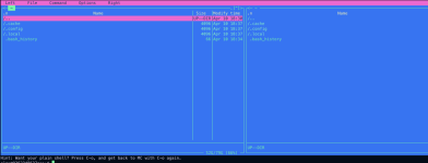

Hab mich grad nochmal dran gesetzt und es hat auf Anhieb funktioniert, wobei mir zwei Dinge aufgefallen sind, die mir nicht bewusst waren.
Der Benutzer "tommes" verfügt über keine Administrationsrechte und hat daher keinen Zugriff auf den /docker Ordner. Ich hatte diesem Benutzer zwar Schreib-/Leserechte gegeben, habe aber heute erst festgestellt, das diese Rechte nur für die "Vorschau" gelten. (What the Fu*k is Vorschau)
Nach dieser Erkenntnis habe ich dann den Benutzernamen eines Administratorkontos verwendet, dessen UID sowie GID in das Dockerfile eingetragen und das Image neu erstellt. Nach dem Starten des Containers und das Aufschalten per SSH landete ich dann im angegebenen Benutzer-Home-Ordner und im /docker Ordner auf der DS liefen die Config-Dateien des mc sowie die bash_history ein. Das funktioniert jetzt also. Perfekt.
