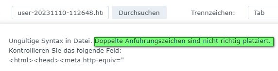

Tja, war wohl nichts mit meinem Erfolgserlebnis. Egal ob CSV oder HTML.
Da ich nur exportiert + importiert habe, kann ich nichts "falsch platziert" haben....
8.622
1.447
288
Nimm die csv-Datei und Komma als Trennzeichen.

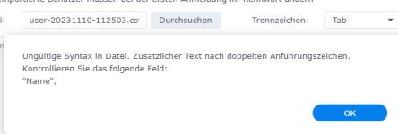

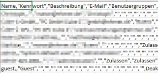

Danke @synfor (und ich dachte mir das es keine css ist..) jetzt nochmals ins Büro und nachgeschaut:
Aus meiner Sicht sind da Kommas als Trennzeichen in der CSV, aber die Einträge stehen zwischen Anführungszeichen, werde die mal versuchsweise rausnehmen.

Die Anführungszeichen brauchst du nicht herausnehmen. Die werden nicht angemeckert.

Das paßt alles nicht. Unabhängig davon, daß ich unverändert keine Einstellungsmöglichkeit für den Export sehe: Wenn ich die Anführungszeichen welche DSM einfügt rausnehme, dann kann ich zwar importieren, aber es wird scheinbar alles in ein Feld importiert. Ergo nicht verwertbar.
Dann habe ich mir die Gruppen angesehen. Diese kann man ebenfalls exportieren (auch mit Anführungsstrichen), aber es gibt keine Möglichkeit Gruppen zu importieren. Zu der Frage, was passiert bei unterschiedlicher Ordnerstruktur (Bsp. "Ordner 1" auf dem zweiten NAS nicht vorhanden) kommt es nicht.

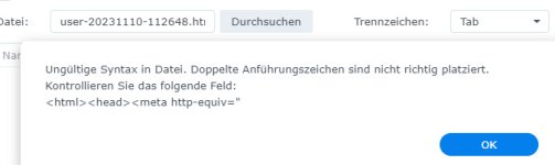

Dein Screenshot zeigt immer noch den Import einer HTML-Datei. Außerdem noch das falsche Trennzeichen, wobei bei einer HTML-Datei kein Trennzeichen benötigt wird.

Danke @synfor - nachdem ich Dir eben eine lange Antwort geschrieben habe, warum ich recht habe ;) stelle ich fest, daß ich übersehen habe:
😇 - Vermutung : Durch das falsche Trennzeichen "TAB" kam alles andere in "Trudeln".
Damit komme ich aber auch nicht weiter. Der Import funktioniert immer noch nicht, Die nicht stimmenden "Quoten" wären bei zweien das Problem, wie schon vermutet auch die fehlende Gruppe

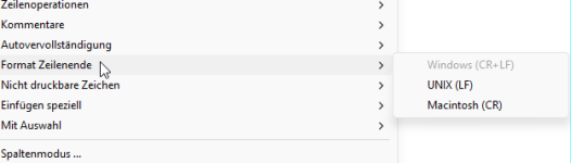

Verwende doch zuerst einen vernünftigen TEXT-Editor (hier bei mir NOTEPAD++ unter WIN), um Dir einen Überblick über den Inhalt zu verschaffen. :)
Notepad++ zeigt mir die Codierung an:
Und der Umgang mit Dateiformaten für MAC/UNIX/WIN ist auch total einfach:
Reaktionen: mae-syn
