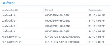

Da musst du in die Specs der HDDs schauen, normalerweise bis 50°, optimal wären so zwischen 30-35°, aber wieder abhängig vom Model der HDD.
Meine laufen so um die 34°. WD red plus 6 TB.

Und wie sind die Temps der HDDs?
10.359
3.803
414
Perfekt
