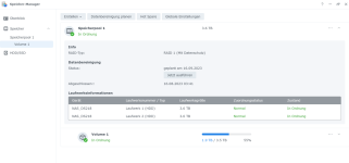

Hast du denn jetzt RAID1 oder SHR, poste mal einen Screenshot des Speichermanagers.
