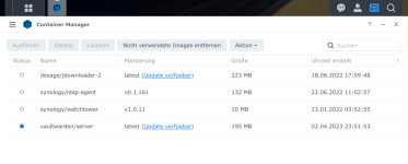

ich hab eine Frage. Kann ich das Update vom vaultwarden/server ohne Probleme durchführen sodass alles wie gewohnt weiterläuft?

So wie ich sehe hast Du Doch Watchtower installiert, da erfolgen die Updates doch automatisch.
Edit: Allerdings ist auch Deine Watchtower Version veraltet, Aktuell müßte soweit ich das sehe 1.71 sein. Watchtower scheint bei Dir nicht richtig bzw. garnicht zu laufen.

Ich lasse das seit jeher über Watchtower laufen was auch gut funktioniert und kann Dir von daher nichts dazu sagen. Aber es gibt hier was Docker betrifft eineige Ambitioniertere User, die hier bestimmt noch etwas dazu sagen können.
Beachte bitte auch mein Edit im vorangegangenen Post.

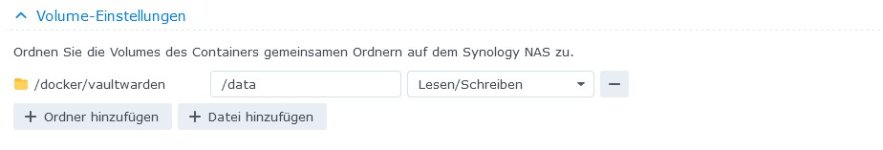

Wenn die Foldermappings richtig sind, kann man bedenkenlos ein Update machen.
Im Falle vom Vaultwarden Server muss /data gemappt werden

Jetzt muß ich mal dumm fragen was sollte da drinn stehen? mein Ordner \data ist leer
Obwohl er eigentlich richtig gemappt sein sollte und bei Installation erstellt wurde.
-v /volume2/docker/vaultwarden:/data \

Bei mir sieht das so aus:
Ohne Anbindung an ein Datenbank-Backend (MariaDB / postgres) sollte das etwa so aussehen:

Ja, so schaut das bei mir im Vaultwarden Ordner auch aus. Ich dachte Du meinst hiermit "/data gemappt werden" daß die Daten im data Ordner liegen müssen.

Naja die liegen ja auch im Ordner /data. Zumindest aus Sicht des Containers. Der weiß nicht, dass du den Ordner auf die DS gemappt hast. Die "Umleitung" macht der Docker Daemon und nicht der Container selbst.
Ich dachte immer, dass die Daten nur auf dem Host liegen und dann in den Container gemapped werden. Heißt das, dass die Daten quasi "doppelt" vorliegen (einmal "flüchtig" im Container selbst und einmal "persistent" auf dem Host) --> doppelter Speicherbedarf? :unsure:

lol, ja, sonst würde es ja offline nicht funktionieren. Habe die Frage falsch gelesen.
Hast du mal geschaut wie groß dein Vaultwarden Docker Ordner ist?

Nein, die Daten liegen nicht doppelt vor. Für den Container liegen die Daten unter /data. Der Docker Daemon sorgt dafür, dass der Pfad auf den Docker-Host gemappt ist. Also werden die Zugriffe aufs Dateisystem quasi umgeleitet.
Der hat in der FileStation ca. 8,0 MB.
Habe ich eine Möglichkeit die Größe des "eigentlichen" Containers herauszubekommen ohne die gemappten Ordner?
