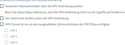

Benutzt Ihr die Erweiterung der FB wie im Anhang dargestellt?

Die „erweiterten Einstellungen“ brauchst Du erst mal nicht.

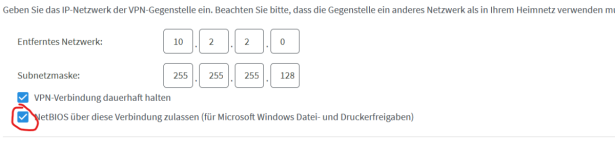

In der Fritte musst du unter der VPN-Verbindung NetBIOS-Verbindungen erlauben. Das ist standardmäßig nicht aktiv und verhindert den SMB-Verkehr:
14.450
5.056
544
Hast du es nun auf beiden Seiten aktiviert? Wenn ja, dann die Fritten mal neu durchstarten und evtl auch die Clients
