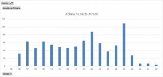

ich habe folgendes Problem. Immer wenn meine Cam NICHT im IR Modus ist, bricht die Verbindung immer mal wieder ab.
Camera [Foscam] connection was lost.
Camera [Foscam] connection was restored.
Immer mal wieder heißt ca 70 mal am Tag und die Abbrüche sind ca. 10-20 sec. Und immer nur in der Helligkeit.
