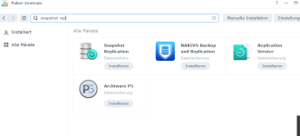

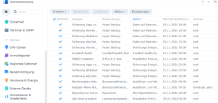

Das Paket "Snapshot Replication" ist gar nicht installiert.(Bild3) Auch im Aufgabenplaner finde ich nichts (Bild4).
Könnte HyperBackup stören?
Auf den Synos kommt jeweils DSM 7 zur Anwendung.

Hattest du das Paket mal installiert und dort Snapshots erstellt?
EuroPC
05. Jan 2020
134
16
Ja, hatte ich. Zumindest installiert. Als es aber nicht so wollte wie ich, da habe ich es deinstalliert. trotzdem mag es irgendetwas zerschossen haben.
14.505
5.078
544
Wenn du vor der Deinstallation die Replikationsaufgaben nicht gelöscht hast, musst du das Paket wieder installieren und das nachholen.
So scheint es gewesen zu sein. Ich habe die Pakete. Du installiert, Schnappschüsse deaktiviert und dann die vorhandenen gelöscht. Jetzt kann ich homes entschlüsseln.
