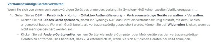

Ich muss noch einen kleinen Rückzieher zur letzten Aussage machen, weil ich mir nicht mehr zu 100% sicher bin, ob die gespeicherten Geräte für 2FA separat gespeichert werden. Aber versuch es mal hierüber:

Ich habe mein Gerät gerade nochmals als vertrauenswürdig eingestuft. Wenn ich den gleichen Browser verwende, muss ich keinen zweiten Faktor verwenden. Nutze ich einen anderen Browser, werde ich gezwungen. Also zur Klarstellung: Ein anderer Browser wird als anderes Gerät erkannt.
Insofern musst du pro Anwendung (Browser, MobileApp, ...) die Vertrauensstellung definieren.
Wie bist du denn vorgegangen?

3.264
923
Steht denn nach dem Abmelden/Anmelden, dass du das Gerät widerrufen kannst? (siehe Screenshot oben)
