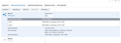

Ich kann es mir nicht erklären, warum plötzlich der Zugriff plötzlich so langsam ist. Zugriff erfolgt per SMB.
Mein DS918+ ist per Kabel und
Link Aggregation über ein Zyxel Switch GS1900-24E am Mac Studio M2 angeschlossen.
Wo muss ich anfangen zu suchen, wo der Fehler liegen könnte?
In der Systemsteuerung der NAS habe ich schon geschaut und finde nichts.
Gruß Klaus

Die Ports deiner FB sind nicht relevant, wenn die DS und der Mac beide am Switch angeschlossen sind. Dieser Switch kann Gigabit, es ist egal, ob der Mac mit 10GbE daher kommt.
Die Link Aggregation bringt in diesem Setup nichts, die macht es nur komplizierter. Die würde ich erst mal rausnehmen.
Dann einfach mal den Kabel-Jockey spielen: Systematisch die Kabel am Switch auf andere Ports stecken, auch mal die Kabel ersetzen. Beide Ports der 918+ getrennt bespielen. Den Switch mal rausnehmen und durch die FB ersetzen.
Je nachdem wann es wieder funktioniert, hast du deine Fehlerursache.
Ganz am Ende kannst du überlegen, ob du SMB Multichannel machen willst. LAG ist für mehrere Benutzer gedacht und bringt ggü. einem einzelnen Client keinen Vorteil.
SMB Multichannel ist für einen schnellen Client wie deinen Studio gedacht. Nur bringt das hier nichts, außer du rüstest beim Switch nach. Aus meiner Sicht ist dabei aber die Relation Aufwand/Nutzen nicht gut.
Lieber stabiles Gigabit, oder einen kleinen Switch und USB-Adapter für 2,5 Gbit/s.
Meinst du die besser rausnehmen?
Das Switch hängt aber auch an der FB. So soll es ja auch sein.
Was ist SMB Multichannel?
Habe ich mir auch schon überlegt, ob das was bringt? Was brauche ich da alles? Wenn, das geht es ja nur um den Mac Studio, da der iMac ja nicht mehr kann.

Es kann sein, dass die Netzwerkverbindungen auf dem Mac schlecht sortiert sind. Öffne mal in den Systemeinstellungen den Tab Netzwerk (1). Dann auf den Pfeil neben den 3 Punkten klicken (2). In dem kleinen Fenster kannst du die Reihenfolge der Dienste sehen und ändern. Ethernet muss an die erste Position (3), sonst wird WLAN verwendet.

Zu deinen Fragen:
LAG bringt in deiner Konfiguration nichts. LAG ist dafür gedacht, dass mehrere langsame Clients zeitgleich auf den Switch zugreifen. LAG bringt dann eine "Schnellstraße" vom Switch zur DS für die parallelen Zugriffe, aber beschleunigt nicht einen einzelnen Client.
SMB Multichannel kann einen schnellen Client auf mehrere langsamere Gigabitleitungen verteilen - aber dazu müsste dein Switch für den Mac Studio einen schnelleren Zugang anbieten, und Multichannel beherrschen. Er hat für das eine Kabel, das vom Mac mit 10GbE kommt, aber nur einen einzelnen Gigabit-Port - der begrenzt die Geschwindigkeit.
So lange die betroffenen Geräte alle am Switch hängen, fließen die Daten nur über den Switch. Die FB ist (weitgehend) außen vor, und kommt nur ins Spiel Richtung Internet.
Was es bringt ? Na ja, kommt auf dein Benutzungsprofil an. Ist schon nett, wenn man eine größere Datei auf die DS verschiebt oder kopiert, und es macht nur "schwupp". Es bleibt nicht mal Zeit, um das "Ich kopiere gerade" Fensterchen auf dem Mac aufzumachen.
Es war allerdings nicht ganz billig, um meine Kerngeräte auf 10GbE zu bringen. Für meine Macs, den Switch und die DS habe ich gut 600€ in die Hand genommen. Wie gesagt, reiner Luxus in meinem Fall. Man muss nicht mit dem Porsche die Brötchen holen, aber der Spaßfaktor ist erheblich.
Je nach beruflichem Kontext kann es wichtig sein. Wenn ich z.B. als Fotograf unterwegs bin, oder beruflich Videos bearbeite, dann ist der Zeitgewinn für Datentransfer eine relevante Thematik. Das läppert sich schnell, in Arbeitszeit und in Zeit zum Kunden.
Ein 2,5 Gbit/s USB-Adapter für die DS, und einen günstigen 2,5 Gbit/s Switch bekommst du schon für etwa 100€. Ist immerhin gut das Doppelte von Gigabit, für eine kleine Investition. Pragmatisch gesehen die bessere Lösung.
