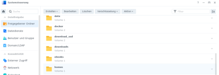

Ich würde eher mal schauen, was auf auf Volume1 soviel Platz verbraucht, da ist bestimmt ein freigegebener Ordner noch auf Volume1, den du über bearbeiten seiner Eigenschaften auf Volume2 verlagern kannst. Das man durch Pakete 1 TB voll bekommt erscheint mir komisch.
Edit: Bild, schau doch mal ob deine Ordner alle auf Volume 2 sind?

Es handelt es sich nur um eine 256GB SSD Platte - dennoch frage ich mich was da rumfliegt.
Die freigegeben Ordner habe ich geprüft. Es sind nur folgende:
homes: 0,48Mb
svn: 26MB
web: 0.02MB
Per SSH habe ich mal folgendes eingegeben: find /volume1 -size +1000M -ls
Da finde ich einige Dateien die ich HyperBackup zuordne...Zuletzt hatte ich diesen Dienst wieder aktiviert und das könnte den letzten Sprung von 80 auf 90% erklären.

Das sind die temp Backup files von Hyper Backup
