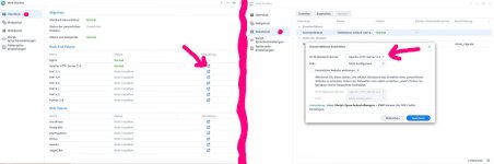

Moin,
dann eben beipielsweise ausprobiert ...
... funktioniert von Innen/LAN ohne Anmeldung und von Aussen nur mit User/Passwort.
Nötig ist außerdem die Installation und Nutzung von Apache 2.4 in der Webstation Anwendung der DS,
findet sich in Webstation -> Überblick Back-End-Pakete
mit passender Zuweisung in Webstation -> Webdienst -> Standarddienst bearbeiten
Inhalt der verwendeten Datei '.htaccess' Datei siehe unten
# Zugriffsregelung
AuthType Basic
AuthName Bitte-User-und-Passwort-eingeben
AuthUserFile /volume1/web/pw/.htpasswd <- anpassen an Verzeichnisstruktur , z.B. /volume1/web/passwortordner/.htpasswd
<RequireAny>
Require ip 192.168.0. <- anpassen an eigene LAN , z.B. 192.168.178.
Require ip 127.
Require ip ::1
Require valid-user
</RequireAny>
Reaktionen: Verdi-Fan
Verdi-Fan
06. Jan 2023
24
Es ist nur genial. Megathx. So funktioniert es exakt so, wie ich es mir gewünscht hatte. Großartig!!! Nun kam bei mir erschwerend hinzu, dass ich zwar das Apache Paket aktiviert hatte, aber für den eigentlichen Ordner /web/, in dem das Zeug liegt, der unter => Webdienst => Website für native Scriptsprachen ja auch noch einmal konfiguriert wird, nicht ebenfalls auf Apache 2.4 umgestellt hatte.
Unfassbar, dass es jetzt alles funktioniert. Ich freue mich total.
