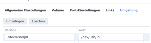

dies sollte dieser sein /dev/usb/lp0
diesen habe ich unter Variablen hinzugefügt
keine Ahnung ob dies so richtig ist.

Ich denke er meinte --device beim anlegen des Containers über ein SSH-Terminal, oder wahlweise über Portainer.
Die Syno-UI hat keine Funktion um Geräte durchzureichen - der erzeugte Container sollte danach auch nicht mehr durch die Syno-UI bearbeitet werden, da sonst alles was die UI nicht kennt aus der Konfiguration entfernt wird...

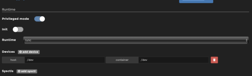

danke für deine Antwort. Portainer habe ich installiert und da habe ich unter "Runtimes & Resources" das Verzeichnis /dev hinzugefügt. Leider findet er des Drucker immer nicht nicht.
Ist dies nicht richtig?
Danke

Über welchen Docker-Container reden wir eigentlich genau?
