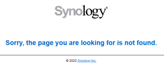

Wenn man im Login Portal eine benutzerdefinierte Domain angibt, muss das dann über 80/443 gehen? Ich verwende momentan aus Sicherheitsgründen nicht die Standardports. Wenn ich jetzt im Login Portal meine benutzerdefinierte Domain eingebe, dann bekomme ich danach beim Aufruf von https://nas.meinname.tld:meinport nur mehr diesen Fehler:
Mir ist da leider überhaupt nicht klar was es bringt die Domain in diesem Feld anzugeben. Das Handbuch sagt dazu auch nicht viel, außer "You can customize the domain name for accessing your Synology NAS.".

Ja, benutzerdefinierte Domains gehen über 80/443.
Das ist der 'Vorteil', keine Portangabe bzw. keine Syno spezifische Portangabe nötig.
Eine benutzerdefinierte Domain ist für andere Dienste verbrannt, nur ein Ziel möglich.
Deshalb antwortet da auch auf Domain:xxxx nix anderes mehr.
Nur reverse proxies kannst du auch Port-basiert einstellen. Dann darf aber der Hostname trotzdem nicht woanders verwendet werden den du für den Aufruf benutzt.
Wenn dir an der Sicherheit gelegen ist solltest DSM weder über 443 noch 5001 noch sonst ein Port ins Internet stellen. 'DSM' ist als eigener Dienst zu betrachten.
Für deine Webseite kannst in der Web Station ein vHost/Portal einrichten.
