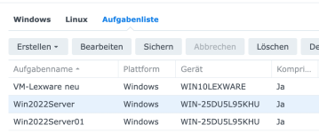

Du kannst doch eine zweite Aufgabe erstellen, zeitversetzt?
Edit: Screenshot, 2 Aufgaben für den selben Server.
