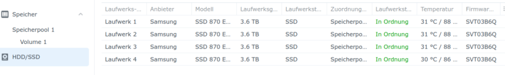

Die Screenshots sagen absolut nix aus, sehen identisch aus bis auf das sich die Temperaturen unterscheiden.
Schonmal von der ersten die OK ist:
Die zweite sieht genauso aus, nur 10 Grad wärmer, kann ich jetzt nichtz posten wei die Lüfter unter vollspeed laufen.
Screenshot ist nicht unter Last !
Das hat das Teil aber auch mit den HDD's gemacht, die andere DS620slim verhält sich normal, deshalb denke ich erstmal nicht an die Platten sondern an die Hardware.
