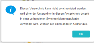

Soweit ich verstanden habe, speichert OneDrive alle Dateien in einem bestimmten Ordner. Auch nachdem ich die Verbindung zu OneDrive auf meinem PC getrennt und OneDrive vom PC entfernt habe, erhalte ich weiterhin die Fehlermeldung: “Dieses Verzeichnis kann nicht synchronisiert werden, weil einer der Unterordner in diesem Verzeichnis derzeit in einer vorhandenen Synchronisierungsaufgabe verwendet wird.”
Wo kommt diese Fehlermeldung?

Die Fehlermeldung kommt, wenn ich die Ordner zuordnen will im Synology Drive Client, also sage welcher Ordner auf welchen Ordner im NAS synchronisiert werden soll. Da kann ich den Dokumenteordner zwar auswählen aber die Fehlermeldung “Dieses Verzeichnis kann nicht synchronisiert werden, weil einer der Unterordner in diesem Verzeichnis derzeit in einer vorhandenen Synchronisierungsaufgabe verwendet wird.” kommt.
Hast du im Drive Client schon Aufgaben definiert?
Du kannst keinen Ordner A synchronisieren, dessen Unterordner B bereits in Drive zur Synchronisierung ausgewählt ist.

Nein, alles neu, erste Einrichtung, noch keine Aufgaben definiert.
Hier ein paar Bilder
Hm. Da scheint OneDrive irgendeinen Marker zu setzen, den Drive erkennt. Die ausgegrauten Ordner sind normal die, die bereits verwendet werden. Dann Daten manuell aufs NAS kopieren und lokal Daten löschen und dann den Sync Job anlegen oder die Variante versuchen, wo die Daten via CloudSync aufs NAS gezogen werden.
