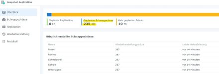

Gefunden ...
Ich hab bei 1,6TB Daten 17,4GB in 43 Snapshots ... also etwas mehr als 1%.
Entweder stimmt etwas mit der Aufbewahrungsrichtlinie nicht - oder nicht mehr benötigter Speicher wird nicht richtig freigegeben (kann on hte fly passieren oder als geplante Aufgabe) - oder es interferiert irgendwas mit dem Backup.
Unter Snapshot Replication -> Schnappschüsse -> [Ordner auswählen] -> "Schnappschussliste" bekommst du die Anzahl gespeicherter Snapshots - und über "Grösse berechnen" die Verteilung der Snapshots und des verwendeten Speichers über die Zeit... Wenn du da mal nachschaust, gibt das bestimmt ein paar Hinweise.

So sieht es bei mir aus: Geplante Snapshots auf Ordner mit insgesamt 235GB.
Snapshotgröße 1,2GB also ~0,51%

Die Screenshots zeigen (für jeden der freigegebenen Ordner) 267 Schnappschüsse ... brauchst du wirklich so viele?
Hab jetzt gerade keinen Zugriff auf unsere Aufbewahrungrichtlinie - aber wir kommen mit 43 Versionen aus - wobei wir einen Snapshot jede Stunde machen, die ein paar Tage aufbewahren, und mit zunehmendem Alter immer weniger.
Ähm neee - du musst die Grösse der (tatsächlich vorhandenen) Snapshots auf die Grösse der (tatsöchlich vorhandenen) freigegebenen Ordner (997GB) beziehen.
Was die 235G für "Geplanter Schnappschuss" genau bedeuten sollen, weiss ich auch nicht so richtig.
Ähm neee -> Ich wollte das Verhältnis der Snapshotgröße im Verhältnis zu den Ordnern zeigen, WELCHE AUCH WIRKLICH mit Snapshots gesichert werden. Von den ~1 TB mache ich zum Beispiel keine von Musik, den Kameraaufzeichnungen und Fotos. Warum? Weil entweder nicht notwendig oder zu groß. Wenn ich einen größer "Posten" Fotos auf das NAS übertrage, schiebe ich immer ein außerhaus Backup bzw. ein Backup auf einer externen Festplatte an (3-2-1). Die Änderungen danach sind minimal und bedürfen keine Snapshots.
Ich wollte das Verhältnis Ordner -> Snapshots für @Uwenberger zeigen. Er hatte ja einen Ordner mit 1,5TB ABER 1,2TB an Snapshot. Und ich hielt das für zu viel (80% im Vergleich zu meinen 0,51%).
Heißt nichts anderes, als das 235GB (in Ordnern) auf dem Volumen 1 mit Snapshots (laut Zeitplan) gesichert werden. Die anderen halt nicht oder nur manuell. Ich sichere nun mal NICHT ALLE freigegebenen Ordner mit Snapshots. Daher kann ich auch nicht alle Ordner bzw. das gesamte Volumen als Bezugsgröße nehmen. Das würde ja die Angabe verfälschen!!!
