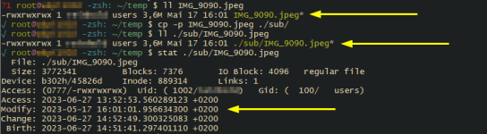

Hier sieht man folgenden Ablauf anhand einer bestehenden jpeg Datei.
  1. Kopiere jpeg Datei mit cp -p (Äquivalent für --preserve)
  2. Liste den Inhalt des Zielverzeichnis -> Ergebnis: Zeitstempel geändert
  3. Erstelle leere Datei "file1" via touch
  4. Warte etwas und prüfe die aktuelle Zeit mit date
  5. Kopiere dummy Datei "file1" mit cp -p -> Ergebnis: Zeitstempel NICHT geändert

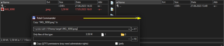

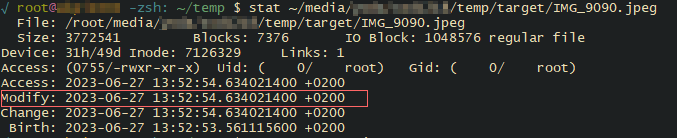

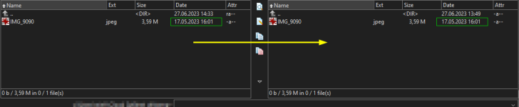

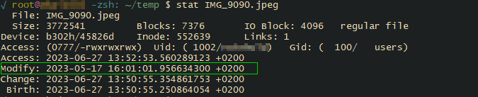

Hier sieht man die einzelnen Zeitstempel der originalen (grün, Bild1) und der kopierten (rot, Bild2) Datei.
Kopiert man die Datei auf das interne Dateisystem, in diesem Beispiel nur in ein darunter liegendes Unterverzeichnis so bleibt das Modify Date unberührt.
Und wenn man das ganze z.B. über einen Dateibrowser auf den gleichen SMB Share (in diesem Fall Total Commander) kopiert, wird das Datum (also Modify Date) nicht aktualisiert.
Die Datei wird ja beim Kopiervorgang nicht modifiziert, weshalb ändert sich dann der Zeitstempel von "modify"? Ich hätte erwartet, dass es sich auf der Kommandozeile mit cp -p gleich verhält wie im Dateimanager über die GUI.

  • Weshalb wird das Modify Date bei Dateien geändert, wenn man sie von der Konsole aus auf ein SMB Share kopiert?
  • Warum passiert dies nicht bei leeren Dateien die via touch erstellt wurden?
  • Warum wird das Modify Date beim Kopiervorgang auf ein SMB Share über die Kommandozeile via cp -p geändert, aber nicht über die GUI mit einem Dateibrowser des Betriebssystems?

In meinem Beispiel habe ich dafür einen Raspberry als Quelle verwendet und habe eine Datei, die auf dem Raspberry Dateisystem liegt (Festplatte EXT4) auf ein SMB Share der Diskstation kopiert. Und genau hierbei über SMB wird beim Kopiervorgang über die Kommandozeile mit cp -p das Modify Date geändert.
Wohingegen, wenn man eine Datei via Dateibrowser auf ein SMB Share kopiert bleibt der Modify Timestamp unberührt.
