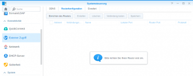

Dir ist aber schon aufgefallen, dass es in deinem Screenshot gar nicht um Portfreigaben oder -weiterleitungen geht?

ABER, wenn Du nur aus dem LAN (also intern) auf die Synology zugreifst, dann benötigst Du keine offenen Ports in der Fritzbox.
@Pontis : Schau bitte nach, ob die Liste der Routerkonfiguration (unter Externer Zugriff) so leer ist, wie es Jim_OS gepostet hat, oder die Liste zumindest keine aktiven Haken vor den Diensten hat. Dann solltest Du von Deiner Synology auch keine solche Meldung bekommen.
