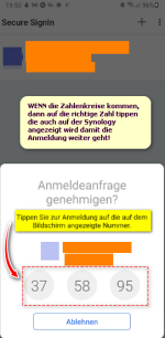

Jemand meldet sich via Webbrowser auf der Synology mit Namen an und zusätzlich erscheint unten 1 Kreis mit Ziffern.
Secure SignIn setzt jetzt den "Anmeldewunsch" an die registrierten Geräte ab und du tippst am handy auf "Genehmigen", danach zeigt dir dein handy 3 verschiedene Kreise mit unterschiedlichen Ziffern an, du musst auf jenen tippen welcher dem Kreis mit der Ziffer am PC Bildschirm entspricht.
Zu letzt dann der Verifizierungsprozess am handy, Fingerprint, PIN Eingabe, Iris-Scan, Gesichtsscan usw. was immer du auch am handy verwendest.
Hast du also auf "Genehmigen" getippen, wurde der richtige Kreis mit Ziffer angetippt und der Fingerprint/Pin/Gesichts-/Irisscan erfolgreich absolviert dann schaltet das handy die Genehmigung an die Synology durch und der Ameldevorgang wird dort fortgesetzt.
Wie erwähnt in unregelmässigen Abständen erscheint EIN KREIS am PC Bildschirm bei der Anmeldung, am handy erscheinen dann 3 Kreise mit Ziffern und nur wenn der Kreis bestätigt wird, der auch am PC angezeigt wird, geht es weiter mit dem Iris-Scan, Gesichtssan, Fingerprint Scan usw.
Oben im Bild ist eine der 3 Ziffern auch am PC bei der Anmeldung zu sehen, du musst hier diese Ziffern antippen.
