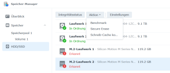

Bei mir sind die 1 + 2 unter Laufwerksinformation bei integrierte M.2-Steckplätze beide grün.
Zeig mal bitte einen Screenshot von HDD/SSD oder schreib mal ob die M.2-Laufwerke dort angezeigt werden und welchen Status die haben.

Wo steht das mit dem "Erkannt"?
@Ronny1978 Das problem sollte ja durch das Script umgangen werden
Speicher-Manager und dann Links im Menü "HDD/SSD"

Was wird dir bei "Aktion" angezeigt?

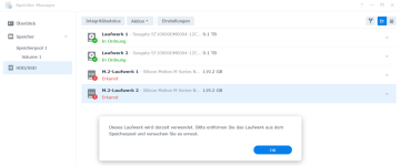

Der ganze Prozess ist durch, ähnlich zu gestern.
Ich kann trotzdem kein Volume über den Speichermanager stellen. Fehlermeldung ist dieselbe wie weiter oben in den Screenshots.

15.028
5.403
Das Problem mit den kleineren SSDs ist, dass diese eine kurze Lebensdauer haben. Wichtig ist bei SSDs im NAS, dass diese eine hohe TBW Leistung haben. Das ist die Schreibleistung, die der Hersteller garantiert. Bei der Verwendung als Cache fliegen die SSDs sofort raus, wenn die Lebensdauer erreicht ist. Bei der Verwendung als Volume ist das nicht der Fall. Dennoch ist das der ausschlaggebende Wert für die Lebensdauer. Größere SSDs haben i.d.R. eine deutlich höhere TBW als die kleinen Modelle.
Warum allerdings die SSDs als Volume nicht funktionieren, kann ich mir nicht erklären. Hast du es genau so gemacht, wie in meiner Anleitung? Auch mit Neustart und "Online Zusammenstellen"?
Das sollst du ja auch nicht. Das läuft alles über CLI.
Du hattest nirgends geschrieben, welche M.2 du genau verbaut hast, oder? Ich gehe davon aus, dass es diese hier sind: https://geizhals.de/integral-m-series-m-2-2280-pcie-nvme-ssd-128gb-inssd128gm280nm1-a2413895.html. Die haben eine TBW von 64TB. So eine niedrige TBW habe ich selten gesehen und für die Verwendung in einem Server sind die NULL geeignet. Vor allem nicht als Cache. Die 970 EVO in der 1TB Version hat zum Vergleich eine TBW von 600TB (https://geizhals.de/samsung-ssd-970-evo-plus-1tb-mz-v7s1t0bw-a1972735.html)
Reaktionen: Benie und maxblank
maxblank
25. Nov 2022
4.659
2.541
289
Liegt es vielleicht daran, dass die TBW bereits erreicht bzw. überschritten sind und DSM daher die Erstellung nicht mehr zulässt?!?
Ganz im Ernst: Schmeiß diese NVMEs aus dem NAS raus, hol entsprechend Neue und verbaue diese dann. Das ist langsam den ganzen Aufwand hier nicht mehr wert.
15.028
5.403
Das würde ja bei der Verwendung als Cache gelten. Die Verwendung als Volume sollte aber dennoch möglich sein, wenn auch nicht mehr sinnvoll.
Wenn das hier stimmt:
Dann ist die TBW von 64 TB tatsächlich überschritten und die SSD ist eigentlich für die Tonne. Leider kenne ich mich mit SMART-Werten von SSDs und deren Umrechnung nicht aus. Noch verstehe ich, wieso dann der Health-Status in Crystal Disk Info nicht auf 0% ist.
