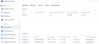

Also die Platten sind schon mal schön kühl...
"Thermal-Status" interpretiere ich jetzt mal als CPU-Temp: Zeigt 35 Grad.
Also schön frostig die Kiste :)
Eigentlich könnten die Lüfter doch mal Pause machen. Nicht das ich das NAS noch enteisen muss...
