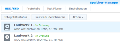

WDred zeigt mir bei der EInrichtung der DS923+ lediglich 5,5 statt 6 TB an. Ist das so normal?
Ja alles ok.
Meine 10 TB WD red zeigt mir 9,1 TiB an.
Also je größer die HDD ist, desto größer wird der "Verlust" :)
Erklärungen, siehe oben. Es ist also alles ok bei dir.
Bei der aktuellen WD red 22 TB bleiben dir dann 20 TiB über.
