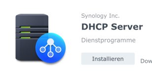

Dann habe ich wie angeregt zunächst den Assistenten gestartet, woraufhin er folgendes meldete:
Daraufhin habe ich über den Servername versucht, die Netzwerkverbindung herzustellen und dabei die IP - wie ich sie fix in der Fritzbox für das NAS vorgesehen habe - eingestellt. Danach hatte ich Verbindung.

Hast du mehrere DHCP Server im LAN?
