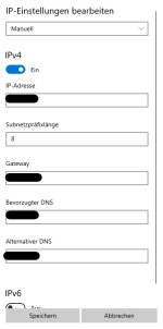

Was ich nicht verstehe, ist, dass ich der Fritzbox schon lange 192.168.222.22 (als Adresse + Standargateway ) mitgegeben habe , was immer klappte.
Warum gibst du der Fritzbox eine IP, die nicht mit der 1 endet? Üblicher Weise bekommt das Gateway immer die .1 und zählt dann den DHCP Bereich hoch.
damit wir das Rätselraten verkürzen:
Das ist ein sehr guter Plan. Und vielleicht auch mal schauen, welche Anschlüsse an der Fritzbox belegt sind und ob davon einer als Gastzugang definiert ist. Die unterschiedlichen Gateways und DNS Server, bringen dein Netzwerk hier total durcheinander. Und bitte bei Windows 10/11 mal schauen, ob der PC/Laptop auf DHCP gestellt ist.
Über das "normale" Menü UND über die alte Systemsteuerung!!! Windows macht das nämlich nicht unbedingt gleich!!! Und ja, ich weiß, da lokale IPs nicht versteckt werden müssen.
