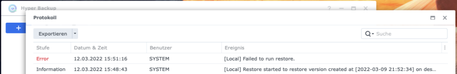

Ok, ich habe mal Daten genommen, und nach ca. 2 Minuten kommt das:
Im Protokoll steht das:
Das ist doch echt zum... Mäuse Melken. Wer hat denn so ein Ding programmiert. Das kann ja sogar, ich als Windows-hater, Microsoft besser.

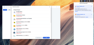

Links unten?
Ich bin wie folgt vorgegangen:
  1. Hyperbackup öffnen
  2. Dann das Wiederherstellungssymbol in der Mitte (links oben)
  3. Dann auf Daten
  4. Dort musste ich unten auf den Text (habe ihn nicht im Kopf) klicken
  5. USB Festplatte auswählen und die Sicherungsdatei
  6. Nun wurde ich gefragt, ob die gesamte Konfiguration wiederhergestellt werden solle
  7. Anschließend, welche Ordner
  8. Und nun, welche Programme
  9. Alles angekreuzt
  10. Dann start
  11. nach 2 Minuten kommt die Errormeldung

Ich habe die DS neu aufgesetzt, alles wieder eingestellt, und dann aus dem Hyperbackup mit dem HB Explorer alle Daten manuell kopieren lassen.
Ich denke, dass es ein Fehler in Hyperbackup ist, denn bei meiner DS115j bin ich wie folgt vorgegangen:
HB auf externe Platte, interne Festplatte gegen eine Neue getauscht, dann die externe Platte angeschlossen, Restore versucht: gleiches Ergebnis wie bei der DS218.
Dann das Backup File auf die interne Platte kopiert, von dort einen Restore gestartet, auch der gleiche Fehler wieder.
Die Daten sind ja zum Glück im Backup-File drin, ansonsten kann man sich leider nicht sonderlich auf HB verlassen. War mir vorher gar nicht so bewusst.
