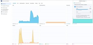

ich habe in meiner RS1221+ beim Kauf 32GB Ram (2x16GB) verbaut.
Mir ist aber aufgefallen das dies nicht mal ansatzweise zum Einsatz kommt.
Egal ob Sicherungen stattfinden, Bilder importiert und indiziert wird die Ram Auslastung "dümpelt" vor sich hin.
Ist das normal?
6.110
2.085
279
Eigentlich schon, der RAM kommt eigentlich erst richtig zum Einsatz, wenn viele Anwendungen gleichzeitig geöffnet werden. Auch wenn man eine VM nutzen will, benötigt man viel RAM.
Darüber hinaus, wird der RAM auch als Cache genutzt, bei Deinem Screenshot der große grüne Bereich.

Bei dir sind noch 342 MB RAM frei, wird also vollständig genutzt, siehe deinen Screenshot.
