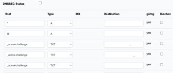

heute Mittag hat mich mein Mac auf mein abgelaufenes internes Zertifikat aufmerksam gemacht, was mittels acme.sh nicht der Fall sein dürfte.
Um es abzukürzen, ich habe meinem "Cert-User" noch vor Ablauf die 2FA verpassst, ohne die Konsequenzen in der account.conf zu berücksichtigen. Ich bin erst drauf gekomnmen, als ich das Zertifikat gelöscht, alles nochmal eingerichtet habe und acme "plötzlich" den OTP key wollte. Weil mir der passende OTP-Code (string) in Bitwarden zu lange erschien, um die account.conf zu ergänzen (otpauth://totp/...3km Zeichen), hab ich einfachheitshalber 2FA bei dem User wieder deaktiviert. Acme beharrt seitdem aber auf OTP, weil das ganz jetzt wohl "mit" deployed wurde. Und bei der Eingabe einfach "weiter" klicken half nicht.
Also, alles nochmal resetet und einen neuen passenden User (ohne 2FA) samt account.conf angelegt. Ich komme bei der Cert-Anforderung bis zum --dnssleep 300. Bis dahin alles "success" (API-key und PW) und die Zahlen sind "grün".
Nachdem die Zeit runtergelaufen ist, kommt Invalid status, meinedomain.de:Verify error detail:Incorrect TXT record.
Habe ich evtl. zu häufig abgefragt? (..bis mir o.g. Fehler einfiel). Die Domain als solches ist doch nicht an diesen Nutzer geknüpft, da geht es doch nur um den Zugriff. In ein paar Stunden nochmal probieren?
edit: zumindest ist der erste Anforderungsbefehl durch, Neustart nur über acme.sh --renew -d meinedomain.de --force
Cert-Erstellung:
- acme.sh --set-default-ca --server letsencrypt
- acme.sh --issue --dns dns_netcup -d meinedomain.de -d *.meinedomain.de --dnssleep 300

Das hatte ich auch schon. Ich habe einfach den DNSSleep erhöht. Mein Domain Anbieter (netcup) braucht bei mir einfach länger, bis die TXT-Records Wirkung zeigen, die acme.sh mit der Challenge anlegt.
Bei mir bin ich deshalb auf dnsslepp 1800 gegangen. Das ist ne halbe Stunde. Ist mir aber egal, ich warte einmal und danach geht ja eh alles automatisch. Du könntest auch erst auf 900, dann auf 1200 u.s.w. gehen. Ob das dann aber zusammengerechnet nicht länger dauert...
EDIT: Ja kann auch sein, dass du bei LE temporär gesperrt bist wegen zu vielen Anfragen. Auch das hatte ich schonmal

Die Fehlermeldung
deutet aber eher auf einen Fehler Richtung Hoster und nicht auf eine Sperrung seitens LE hin.

Vorhin standen im CCP noch zwei weitere acme-Einträge, die rechts als unbekannt deklariert waren. Die sind jetzt weg, nach dem ich vorhin nochmal testweise den ursprünglichen User genutzt habe.
Ich teste nochmal mit einem höheren --dnssleep.
15.029
5.394
Würd ich auch machen. Nur weil dann die TXT-Records in der Online Console auftauchen, heißt es nicht, dass sie auch schon per DNS abrufbar sind. Die Registrierung im DNS dauert eben seine Zeit. Bei manchen Anbietern kürzer und bei manchen länger. Aber wie ich schon geschrieben habe, ist die längere Wartezeit ja kein Beinbruch
Reaktionen: *kw*

...bin ich gerade noch drüber gestolpert:
Alle Anfragen seit heute Mittag (nach Ablauf) susscuesful
15.029
5.394
Ja, so sah es bei mir auch aus. Aber unter 30min kam ich nicht weiter.
Berichte halt mal, ob es klappt.

@*kw* geh mal mit "--dnssleep 300" auf mind. 600 hoch. Netcup ist schnarchlangsam, was die Updates seiner Records über die API betrifft. Hinzu kommt noch die TTL - runter damit.
Achte auf die Zeit, bis ein _acme_challenge-Record nach seiner Anlage auf "gültig" geht. Dann kommt noch die TTL der Domain obendrauf, um einen passenden Wert für --dnsleep zu finden.
@Benares: Da habe ich so selbstverständlich drüber gelesen. Was meins du damit? Hier was ändern?
13.458
3.547
468
Ich hab mittlerweile
weiß aber auch nicht mehr, wie ich auf die Werte gekommen bin. Auf jeden Fall waren die Default-Werte für eine DDNS-Domain bei Netcup viel zu hoch.
Der wichtigste Wert ist die TTL (in s). Die TTL sagt m.W. aus, wie lange sich ein Client das Ergebnis einer Anfrage in seinem Cache merken darf, bevor er wieder beim Server nachfragt. Was soll da ein Wert von 24 Stunden? Natürlich wollen die die Last auf ihren Servern klein halten :rolleyes:

Übrigens: wenn euch die Wartezeiten bei Netcup stören, könnte ihr die technische Administration auch zu Cloudflare übertragen und dort verwalten. Netcup bleibt dann weiterhin der Registrar und stellt wie gewohnt jährlich seine Rechnung, nur verwaltet man dann die DNS-Einträge bei Cloudflare.
