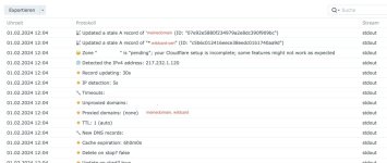

Okay, ist installiert und das sind die aktuellen Protokollzeilen. Das "pending" vermute ich durch die Sperre?

Bei mir sehen die Logs anders aus....
🌐 Detected the IPv4 address: <ipv4>
🤷 The A records of "<domain>" are already up to date
🌐 Detected the IPv6 address: <ipv6>
🤷 The AAAA records of "<domain>" are already up to date
⏰ Checking the IP addresses in about 1m0s .

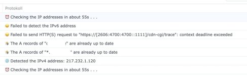

*kw*
10. Aug 2013
2.871
1.413
Update Protokoll: dieser Zeilenblock wiederholt sich jetzt. Wie bekomme ich die Fehlermeldung raus? Ich nutze ja kein IPv6.

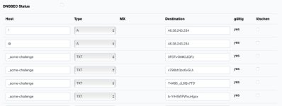

*kw*
10. Aug 2013
2.871
1.413
Ein Eintrag mehr als gestern (jetzt mit 2FA?), aber alle gültig und sonst keine Hinweise.
