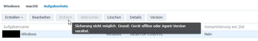

Diese Meldung bestärkt mich in der Annahme, dass du einen veralteten Agent auf dem neu hinzugefügten PC nutzt. Die Meldung kam bei mir jetzt im Testsystem.
Bei mir schaut es im nicht funktionierendem Zustand so aus:
Edit: Bitte nur als exemplarisches Beispiel sehen, Fehler ist bei mir im Testsystem ein anderer. :)

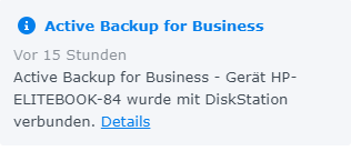

Es werden Win10 Pro komplett gesichert, alle drei Rechner.
der eine taucht hier im Menü nicht auf.
obwohl er verbunden ist. Die anmelde Daten stimmen. Das habe ich mehrfach kontrolliert.
Im Log sehe ich die Verbindung.

Welche genaue Version hast du installiert? Bitte mit Versionsnummer und Build.
Adama
05. Mrz 2013
2.217
789
Und lösch nach dem Deinstallieren auch "C:\ProgramData\ActiveBackupforBusinessAgent", falls der Ordner noch existiert...
kopterframe
15. Jan 2014
16
Das Löschen habe ich schon gemacht, brachte auch keinen Erfolg.
das ist die Version:
Komischerweise ist der PC angemeldet.
